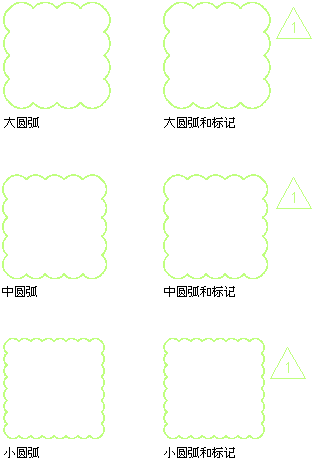

修订云线注释用于标记图形中有待修订的区域。这些注释以前在设计中心内以内容图块的形式提供,现在通过工具选项板和内容浏览器中的工具提供。
修订云线工具
如果修订云线具有标记,则该标记符号是可以由注释性比例控制的图块参照。代表云线造型的多段线不参与注释性比例。
