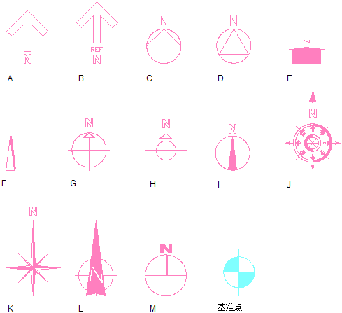

北向箭头注释和基准点注释用于定义图形中的方向。这些注释以前在设计中心内以内容图块的形式提供,现在通过工具选项板和内容浏览器中的工具提供。
北向箭头符号和基准点符号
默认情况下,所有北向箭头工具和基准点工具都已设置为注释性工具,也就是说,使用这些工具插入的注释由注释性比例控制。
