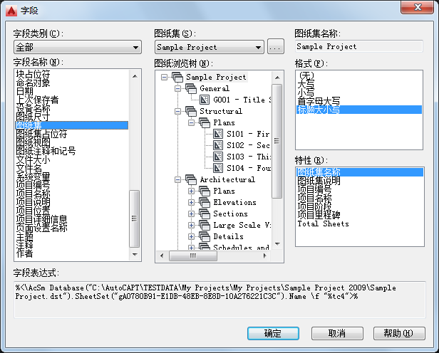

使用以下步骤可以选择要插入图形中的图纸集字段。
| 如果希望... | 则… |
| 在文字元素中插入图纸集字段 | 请参见“在 AutoCAD 文字中插入字段的步骤”。 |
| 在多行文字 (mtext) 元素中插入图纸集字段 | 请参见“在 AutoCAD 多行文字中插入字段的步骤”。 |
| 在 AutoCAD 表格单元中插入图纸集字段 | 请参见“在 AutoCAD 表格单元中插入字段的步骤”。 |
| 在属性定义中插入图纸集字段 | 请参见“在 AutoCAD 属性中插入字段的步骤”。 |
| 在特性集定义中插入图纸集字段 | 请参见“在特性集定义中插入字段的步骤”。 |
| 在对象特性中插入图纸集字段 | 请参见“在对象特性中插入字段占位符的步骤”。 |
| 在对象样式中插入图纸集字段 | 请参见“向对象样式特性添加字段的步骤”。 |
此时在“字段名称”下会显示与图纸集相关的所有字段。
如有必要,浏览到其他图纸集。
