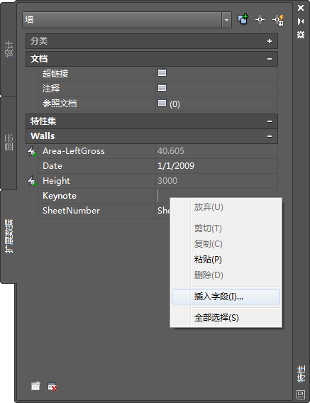

  11. 双击图形中的对象,然后在“特性”选项板的“扩展数据”选项卡上单击
  12. 选择包含手动特性的特性集,然后单击“确定”。
  13. 在空的手动特性中单击鼠标右键,然后单击“插入字段”。
  14. 定义并插入字段及其格式。
