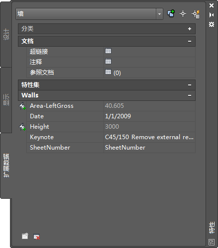

在特性集定义中插入字段时,该字段将出现在附带了该特性集的任何对象或对象样式的特性中。
注: 字段始终包含在手动特性中。

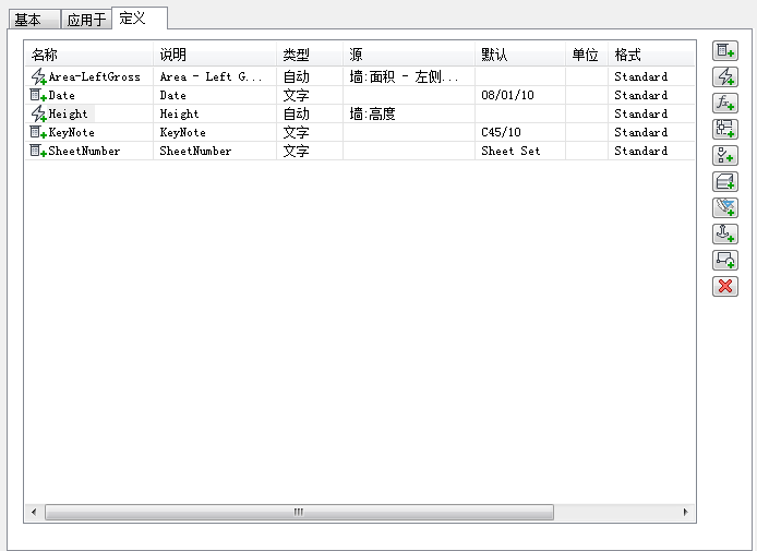

带有注释记号、日期和图纸编号字段的墙特性
  1. 依次单击“管理”选项卡 “样式和显示”面板 “样式管理器”
  2. 在“样式管理器”中,展开“文档对象”,然后展开“特性集定义”。
  3. 单击一个现有特性集定义,或者单击鼠标右键并单击“新建”。
  4. 单击“定义”选项卡。
  5. 单击 创建手动特性。
  6. 输入手动特性的名称,如“Keynote”。
  7. 确认为“基础样式”选择了“默认”。
  8. 单击“确定”。
  9. 确认为“类型”选择了“文字”。
  10. 在“默认”字段中单击鼠标右键,然后选择“插入字段”。
  11. 定义并插入字段及其格式。
