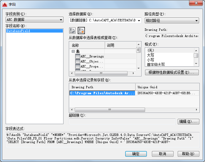

使用以下步骤可以选择要插入到图形中的数据库字段。
设置字段或查询的格式
| 如果希望... | 则… |
| 在文字元素中插入数据库字段 | 请参见“在 AutoCAD 文字中插入字段的步骤”。 |
| 在多行文字 (mtext) 元素中插入数据库字段 | 请参见“在 AutoCAD 多行文字中插入字段的步骤”。 |
| 在 AutoCAD 表格单元中插入数据库字段 | 请参见“在 AutoCAD 表格单元中插入字段的步骤”。 |
| 在属性定义中插入数据库字段 | 请参见“在 AutoCAD 属性中插入字段的步骤”。 |
| 在特性集定义中插入数据库字段 | 请参见“在特性集定义中插入字段的步骤”。 |
| 在对象特性中插入数据库字段 | 请参见“在对象特性中插入字段占位符的步骤”。 |
| 在对象样式中插入数据库字段 | 请参见“向对象样式特性添加字段的步骤”。 |
在“选择数据链接”对话框中,浏览找到所需的 UDL 文件。
| 按钮 | 说明 |
如果希望在 32 位计算机上创建新的 UDL 链接,请使用此按钮。 |
如果正在 64 位计算机上工作,但却希望创建一个连接到 32 位数据源的链接,请使用此按钮。 |
如果正在 64 位计算机上工作,并且希望创建一个连接到 64 位数据源的链接,请使用此按钮。 |

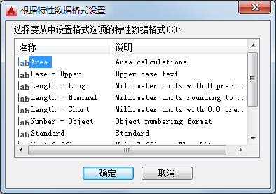

如果选择了不检索文字字符串的字段或查询,可以使用现有的特性数据格式对值进行格式设置。
此时,所选特性数据格式的设置信息会复制到字段的格式代码中。
