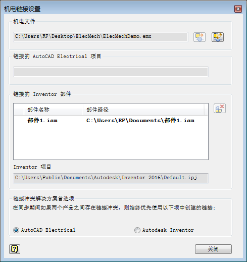

在 Inventor 中链接启动
    在 Inventor 中,请执行以下操作:
  1. 单击“机电”选项卡 “设置”面板 “机电链接设置”。

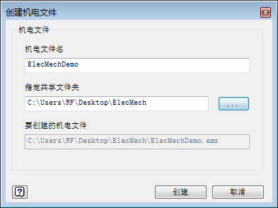

  2. 在“机电项目设置”对话框中单击 。
  3. 输入 .emx 链接文件的文件名。
  4. 指定在 AutoCAD Electrical 与 Inventor 之间共享的文件夹。
  5. 单击“创建”。
  6. 在“机电链接设置”对话框中,选择“同步设置”。默认设置为“AutoCAD Electrical”。假设大多数时候由 AutoCAD Electrical 用户启动机电工作流程;因此,创建元件链接时,默认值设置为“AutoCAD Electrical”。
  7. 单击“关闭”。

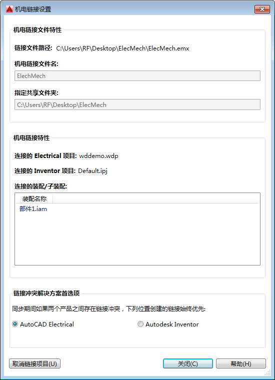

    在 AutoCAD Electrical 中,请执行以下操作:
  1. 单击“项目”选项卡 “项目工具”面板 “管理器”。 查找
  2. 在“项目管理器”中,激活要链接的项目。
  3. 单击“机电”选项卡 “设置”面板 “机电链接设置”。 查找
  4. 单击“链接”。
  5. 浏览到在 Inventor 中创建的现有链接文件。
  6. 单击“关闭”。
