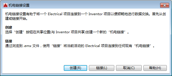

  3. 单击“机电”选项卡 “设置”面板 “机电链接设置”。 查找
  4. 在“机电链接设置”对话框中,单击“创建”。

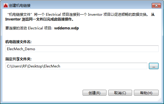

  5. 在“创建机电链接”对话框中,输入链接文件的文件名和文件夹。
  6. 单击“创建”。

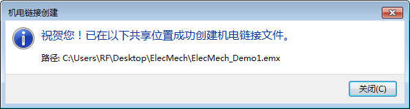

  7. 单击“关闭”。

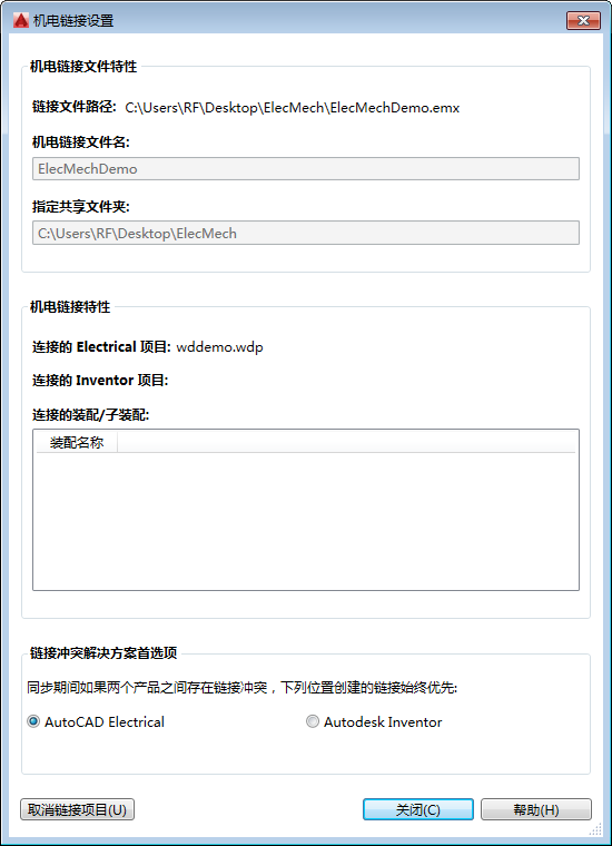

  8. 在“机电链接设置”对话框中,选择“同步设置”。默认设置为“AutoCAD Electrical”。假设大多数时候由 AutoCAD Electrical 用户启动机电工作流程;因此,创建元件链接时,默认值设置为“AutoCAD Electrical”。
  9. 单击“关闭”。

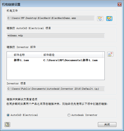

在 Inventor 中,请执行以下操作:
  1. 打开一个装配。
  2. 单击“机电”选项卡 “设置”面板 “机电链接设置”。
  3. 在“机电链接设置”对话框中单击 。
  4. 浏览到在 AutoCAD Electrical 中创建的 .emx 文件并选择该文件。
  5. 单击“关闭”。
    注: Inventor 中的“同步设置”会为在 AutoCAD Electrical 中创建机电项目时选择的项目显示相同的选择项。
  6. 若要查看链接项目的元件信息,请单击“机电”选项卡 “设置”面板 “位置视图”。
