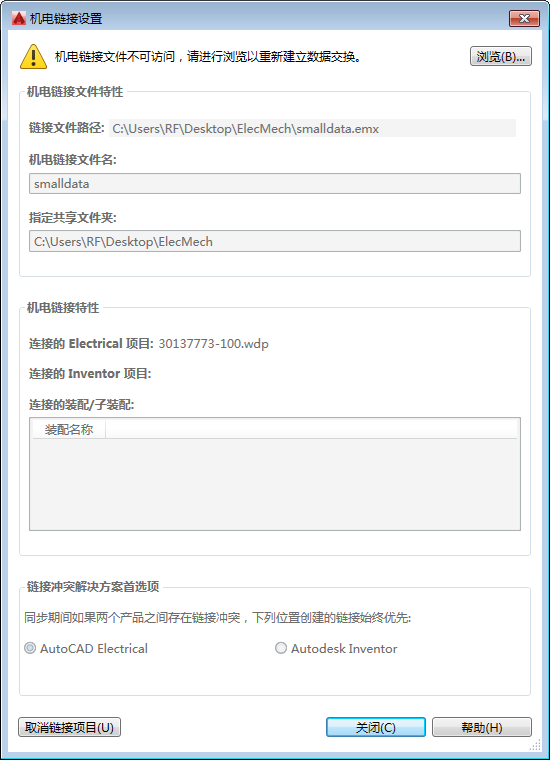

将 AutoCAD Electrical 和 Inventor 项目之间断开的链接重新建立起来的步骤
使用机电链接设置可以将断开或不可访问的链接重新建立起来。
当您将 *.emx 文件移到其他本地或网络驱动器时,将会断开机电链接项目。
  1. 单击“机电”选项卡 “设置”面板 “机电链接设置”。 查找
  2. 在“机电链接设置”对话框中,单击“浏览”以浏览至机电链接文件的位置。选择文件。
    注: 每个机电链接文件都具有唯一的链接特性,您需要选择正确的机电链接文件以重新建立连接。
  3. 单击“关闭”。
