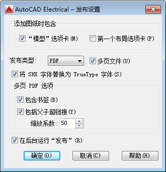

发布为包含超链接的 PDF
  1. 更新项目的元件和信号箭头交互参考。
  2. 单击“项目”选项卡 “项目工具”面板 “管理器”。 查找
  3. 在项目管理器中,单击“发布/打印”工具上的箭头,然后选择“发布为 PDF/DWF/DWFx”。
  4. 选择要发布的图形。
    注: 也可以在“项目管理器”中选择文件夹,然后单击鼠标右键,选择“发布” “发布为 PDF/DWF/DWFx”。该文件夹中的图形在“选择要处理的图形”对话框中将处于预先选择状态。
  5. 在 AutoCAD Electrical 的“发布设置”对话框中,选择 PDF 作为发布类型。
  6. 选中“多页文件”。
  7. 检查是否要用 TrueType 字体替换 SHX 字体。
    • 使用 Truetype 文字字体的文字对象在 PDF 文件中是可搜索的。
    • 使用 SHX 字体的文字对象在 PDF 文件中将绘制为图形。文字值将作为注释添加到 PDF 文件中,并可以通过在注释中搜索找到它。
  8. 选中“包含书签”,以将项目结构作为书签添加到 PDF 文件。
  9. 选中“包括父子超链接”。
  10. 定义缩放系数,以控制 PDF 文件缩放到您跳转到的对象的接近程度。输入从 1 到 100 的值。
  11. 单击“确定”。
    “发布”对话框将会显示,并预先选择了 PDF 和多页。
  12. 如果在“AutoCAD Electrical – 发布设置”对话框中选择了包含书签,请单击“发布选项”,然后清除“创建书签”。
    注: 如果同时选择了 AutoCAD Electrical 和 AutoCAD 书签,则 PDF 文件将包含项目结构书签和图纸列表书签。
  13. 根据需要调整其他选项。
  14. 单击“发布”。
