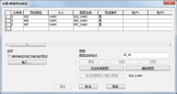

管理导线图层
使用“创建/编辑导线类型”工具可以创建导线类型或编辑现有导线类型。 查找
现有导线图层在栅格中列出。通过在栅格中键入颜色和尺寸以进行编辑。若要重命名图层,请在图层名称上单击鼠标右键,然后单击“重命名图层”。
若要创建导线图层,请在空白行中输入导线颜色和尺寸。将输入默认图层名称,您可以根据需要进行重命名。在执行线号操作时,线号将添加到除定义为“无导线编号”的图层以外的所有图层中。该选项对于诸如单线图形等某些情况非常有用。使用颜色、线型和线宽定义图层特性。
若要更改图层,以使其不再是导线图层,请选择该行,然后单击“删除图层”。该图层将仍存在于图形中,但在该图层上绘制任何线将不被视为导线。
导线图层是基于每个图形来进行定义的。单击“输入”可以将其他图形中的导线图层输入到激活图形中。也可以在模板图形中定义导线图层。这样,使用该模板创建的任何图形都将包含这些预定义导线图层。

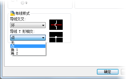

如果某条导线与另一条导线交叉,则会根据“图形特性”对话框“样式”选项卡上的定义形成回路或间隙。
如果某条导线的末端与另一条导线相连以形成 T 形连接,则该导线将接收“图形特性”对话框“样式”选项卡中定义的节点或有角度的 T 形。

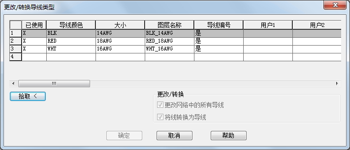

将导线更改到其他导线图层上
使用“更改/转换导线类型”命令将导线更改到其他图层或将直线转换为导线。 查找

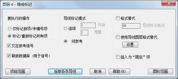

插入线号
使用“线号”命令可以插入线号或者更新现有线号。 查找
图形特性设置是预先选择好的,但您可以替代这些设置。使用“线号”命令时,标记为“固定”的线号将不会进行更新。使用“编辑线号”命令可以将线号标记为“固定”。 查找
