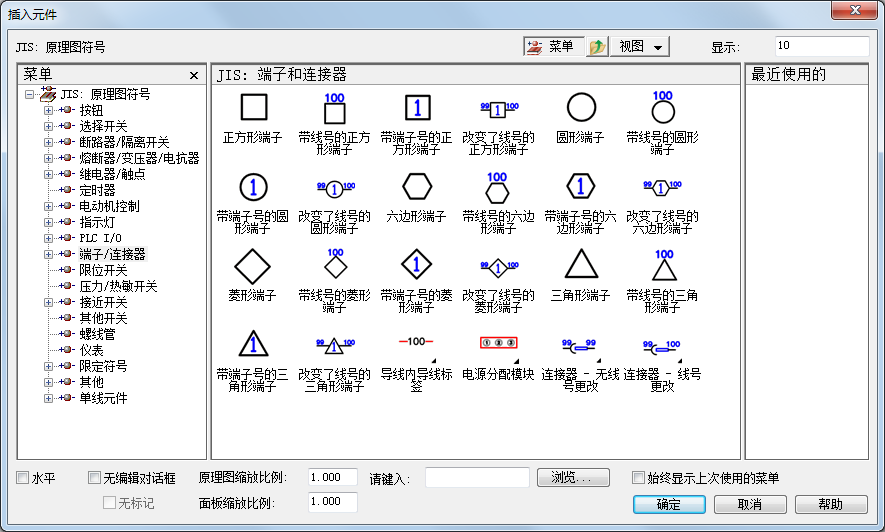

有五种主要的端子样式:正方形、圆形、六边形、菱形和三角形。

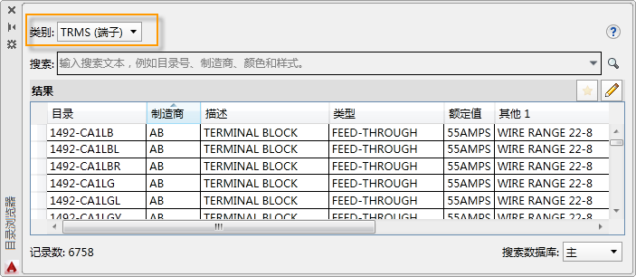

与其他原理图符号一样,从目录浏览器或图标菜单插入端子。从目录浏览器插入端子时,请选择“TRMS (端子)”类别。
从图标菜单插入端子时,请确保选择相应的行为类型和端子样式。

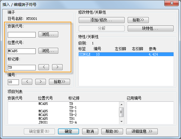

使用安装代号、位置代号和标记排特性将端子分组到同一端子排中。

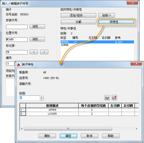

原理图端子符号可以表示单级别端子或一个级别的多级端子。端子的级别数被定义为块特性。每个级别均包含某些特性,例如标签、每个连接的导线数、左引脚和右引脚。每个原理图端子符号均具有每个级别的所有块特性,因此删除一个端子符号不会删除块特性。如果修改了块特性,所有端子符号均会更新。没有任何级别特性的符号被视为单级别端子。端子特性可以是目录指定的一部分,并在指定目录时自动应用。
您可以在“插入\编辑端子符号”对话框上查看和编辑端子的特性。 查找

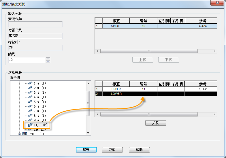

如果在特性中将端子定义为多级,则可以将原理图端子关联在一起,且每个端子表示一个级别。如果原理图端子位于同一图形中,则可以使用“关联端子”命令使它们相关联。 查找
查看命令提示,以便将每个端子推送到正确的级别。
如果端子不在同一图形中,请编辑要推送到与另一端子的关联中的端子。选择“添加\修改”按钮以打开“添加\修改关联性”对话框。在此处,您可以将端子推送到另一端子的打开级别。
