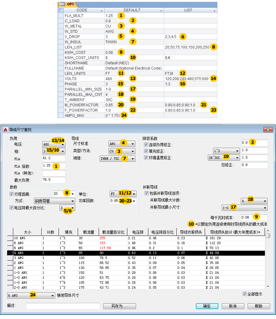

选项表格包含用于定义特定于 Electrical 标准的默认值和选项列表的值。例如,默认为铜布线、AWG 尺寸标准,导体长度单位为英尺。 |
AMP_{导线类型}_{导体尺寸标准} |
导线载流量表格包含不同导体尺寸的载流量额定值和绝缘温度额定值。 |
AMPG_{导线类型}_{导线尺寸标准} |
接地导体尺寸表格包含不同接地导体尺寸的最大载流量额定值。该信息用于检索最小接地导体尺寸并提供较大尺寸的选择列表。 |
INSUL_{导线类型}_{导线尺寸标准} |
导线绝缘表格提供了基于一系列温度的每一项的最高温度额定值和降容系数。 |
XL&R_{导线类型}_{导线尺寸标准} |
导体电抗/AC 电阻表格包含用于估计单相和三相电压降值的值。 |
XL&R_DESC |
与 XL&R_{导线类型}_{导线尺寸标准} 表格一起使用的导管/管道描述列表。 |
FILL |
填充表格包含当同一导管或管道中存在多个载流导体(电源布线、非接地、中性或控制导线)时使用的载流量降容系数。 |
MOTOR_I_DESC |
列出了其尺寸与电动机或负荷的完整负荷电流值 (FLA) 直接相关的元件类型描述。CODE 值映射至 MOTOR_I_CALC 和 MOTOR_I_MAP 表。 |
MOTOR_I_CALC |
列出了用于根据电动机类型计算不同元件类型的最大电流值的公式。 |
MOTOR_I_MAP |
将元件的已计算 FLA 映射至特定额定值和可选目录指定。 |
每个表格可以具有可选后缀,以使其与特定 Electrical 标准代号相关。回路编译器将按以下顺序搜索表格:
“电动机”表格中的数据用于填充“选择电动机”对话框。按类型、电压和频率过滤选择列表。选定电动机的负荷和 FLA 值将被传递回“回路配置”对话框并用于导线尺寸计算。这些值还用于计算选定电动机的断路器尺寸、熔断器尺寸以及隔离开关额定值。
MOTOR 表格遵循该表格命名约定:
“进给”表格中的数据用于填充“选择负荷”对话框。按类型、电压和频率过滤选择列表。选定提要的负荷和 FLA 值将被传递回“回路配置”对话框并用于导线尺寸计算。这些值还用于计算选定负荷的断路器尺寸、熔断器尺寸和隔离开关额定值。
FEED 表格遵循该表格命名约定:
OPT 表格遵循该表格命名约定:
名称 |
描述 |
FLA_MULT |
用于确定最大负荷的默认完整负荷电流倍数值。例如,电动机的完整负荷电流额定为 10 安,而 FLA_MULT 默认值被设置为 1.25。该电动机布线的最小导线尺寸计算基于 12.5 安(而不是 10 安)的载流量额定值,即 10 安 x 1.25。 FLA_MULT 系数显示在“选择电动机”和“导线尺寸查找”对话框中。 |
C_LOAD |
导线尺寸载流量降容的连续负荷修正系数。如果希望将 Electrical 负荷作为连续负荷,则默认降容系数可以自动应用于导线尺寸载流量计算。 例如,给定的电气代号将连续负荷修正系数定义为值 0.8。这意味着,当布线针对预期为连续负荷的电动机供电时,最大额定载流量值通常为 20 安的给定导线尺寸会降容至 16 安的最大载流量。导线尺寸计算可能需要选择下一较大导线尺寸。 |
W_METAL |
用于确定适当导线载流量和导线绝缘表格名称的默认导线金属值。例如,“CU”将铜布线定义为默认值,“AL”将铝布线定义为默认值。 |
W_STD |
用于确定适当导线载流量和导线绝缘表格名称的默认导线类型标准。例如,“AWG”或“MM2”。 |
V_DROP |
电源布线中允许的最大电压降百分比。如果也定义了导线行程距离,则此值可以用于帮助计算适当的导线尺寸。 |
W_INSUL |
用于确定环境温度修正系数的默认绝缘类型。 |
LEN_LIST |
“导线尺寸查找”对话框中拾取列表的导线行程距离值。行程距离用于计算电动机或负荷电源布线中的估计电压降。 |
LEN_UNITS |
“导线尺寸查找”对话框中电源导体的行程距离单位和单位拾取列表的值。行程距离用于计算估计的电压降。单位为“FT”(表示英尺)或“M”(表示米)。 |
KWH_COST |
每千瓦时的单位成本。该值用于估计电动机或负荷的电源布线中的能量损失的最大年度成本(假定负荷连续完整)。 |
KWH_COST_UNITS |
千瓦时成本单位用于可以显示导线损失估计的“导线尺寸查找”对话框。例如,“$”代表美元,“€”代表欧元。 |
SHORTNAME |
该表格的 Electrical 标准名称的代号。将该标准应用于项目时,此代号将保存在项目 .wdp 文件中。 |
FULLNAME |
该表格的 Electrical 标准名称的完整名称。从“项目特性”的“项目设置”选项卡中为项目设置电气代号标准时,从所有 OPT 表格中提取的该值可提供拾取列表的值。 |
LEN_UNITS |
“导线尺寸查找”对话框中电源导体的行程距离单位和单位拾取列表的值。行程距离用于电压降计算。 |
VOLTS |
“导线尺寸查找”对话框中默认电源电压值和电压拾取列表的值。 |
PHASE |
“导线尺寸查找”对话框中的默认电源相位值和相位拾取列表的值。例如,“1”表示单相,“3”表示三相。 |
PARALLEL_MIN_SIZE |
在“导线尺寸查找”对话框中显示并联导线选项时,最大导线尺寸的默认值。例如,“1-0 AWG”。 |
PARALLEL_MAX_CNT |
“导线尺寸查找”对话框中显示并联导线选项时,最大导线导体数的默认值。例如,“4”表示每个相位最多有四条并联导线。 |
T_AMBIENT |
默认环境温度修正系数。该值用于导线类型尺寸。其必须与在 INSUL_* 表中找到的温度降容列标签之一匹配。例如,“30C”。 |
M_POWERFACTOR |
电动机的默认电源系数。该值用于计算估计电压降。例如,“0.85”。 |
F_POWERFACTOR |
馈电的默认电源系数。该值用于计算估计电压降。例如,“0.85”。 |
AMPG_MAX |
定义用于计算最大接地导体载流量大小的表达式。表达式中的“I”表示电动机或负荷完整负荷电流 (FLA)。随后,表达式的结果将应用到适当的 AMPG 表格中以确定最小接地导体尺寸。 |

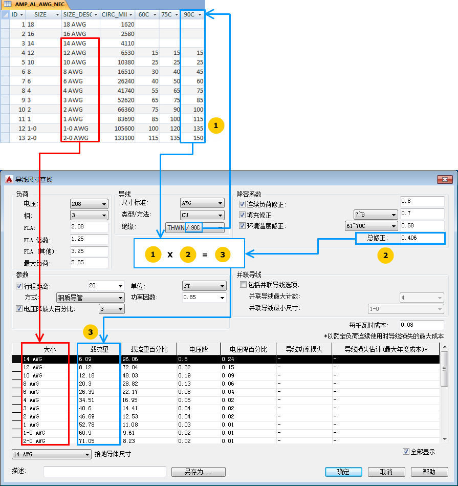

导线载流量表格提供了基于导线尺寸和标准绝缘温度额定值的导线导体尺寸、描述和最大 FLA 载流量值。该信息用于以下方面:
导线载流量表格使用以下命名约定:
例如,名为 AMP_CU_AWG_NEC 的表格包含关于铜、AWG 尺寸的导线载流量信息,并与国家电气代号中发现的内容一致。
名称 |
描述 |
SIZE |
导线尺寸代号。该值可以自动成为导线类型图层名称。例如,“12”、“250KCMIL”。 |
SIZE_DESC |
“导线尺寸查找”对话框中显示的导线尺寸描述。例如,“12 AWG”、“250 KCMIL”。 |
CIRC_MIL |
用于导线尺寸的度量截面值。 |
60C、75C、90C |
这些标准环境温度额定值中每个值的导线导体尺寸的最大载流量额定值。可以添加附加列,也可以删除现有列。例如,如果本地电气代号不支持 90C,则可以从表格中删除此字段,这样,该字段就不再显示为“导线尺寸查找”对话框中的一个选项。 |

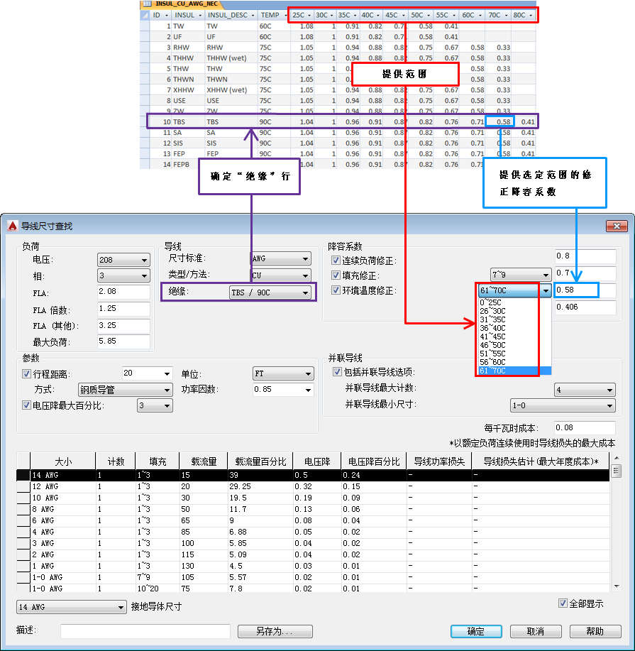

导线绝缘表格根据预期最高环境温度提供用于降容导线导体载流量的选项。
导线绝缘表格使用以下命名约定:
例如,名为 INSUL_CU_AWG_NEC 的表格包含关于铜、AWG 尺寸的导线绝缘信息,并与国家电气代号中发现的内容一致。
名称 |
描述 |
INSUL |
绝缘类型代号。 |
INSUL_DESC |
显示在“导线尺寸查找”对话框中的绝缘类型描述。 |
TEMP |
绝缘类型的标准、最大环境额定值。 |
25C-80C |
最高环境温度的一系列导线导体载流量降容系数值。可以添加或删除列。例如,如果 30C 是最小的环境温度额定值,则可以删除 25C 列。 |

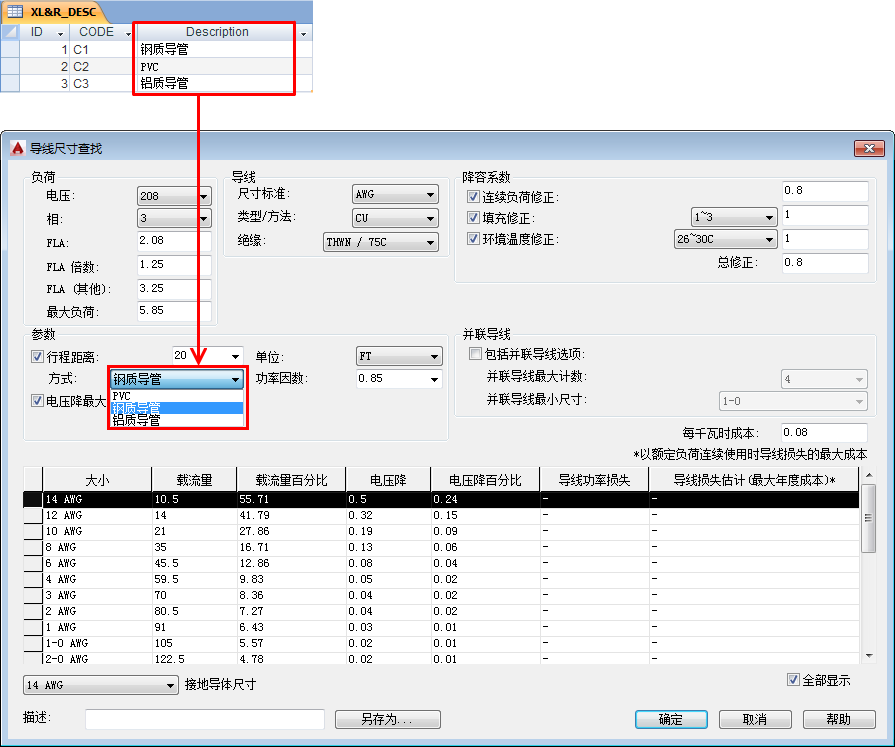

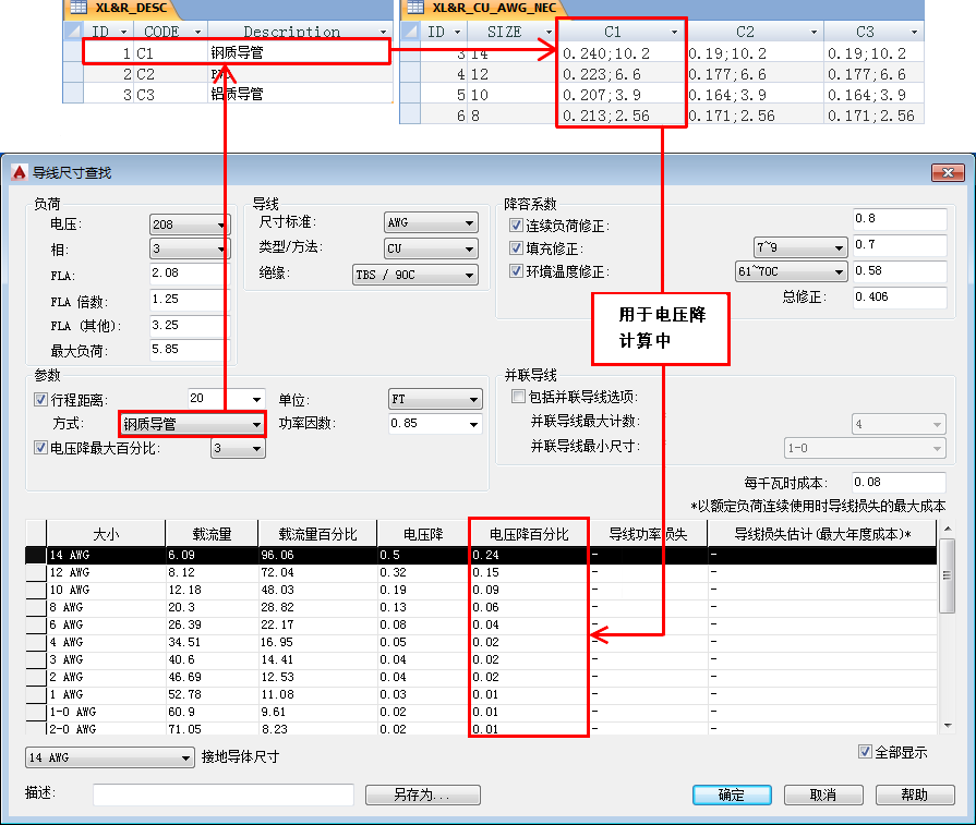

可选导体电抗/AC 电阻表格提供了基于导管类型的导线尺寸电抗和电阻值。提供了行程距离时,这些值用于计算电源布线中的电压降百分比。
有两种类型的表格用于该功能。导管类型描述表格和电抗/电阻数据表格。
导管类型描述表格
描述表格 XL&R_DESC 包含“导线尺寸查找”对话框中的导管或管道类型选择列表所使用的标签。这些标签还映射至数据表格中的列。
数据表格
导体电抗/AC 电阻数据表格使用以下命名约定:
例如,名为 XL&R_CU_AWG_NEC 的表格包含铜、AWG 尺寸的导体电抗/AC 电阻信息,并与国家电气代号中发现的内容一致。
名称 |
描述 |
SIZE |
导线尺寸代号。 |
C1-C3 |
用于导管类型的一系列电抗和电阻值,用分号分隔。第一个元素是估计电抗,第二个元素是 AC 电阻。 注:
有关其各自对应的标签,请参见 XL&R_DESC 表格。可以将附加导管/管道类型的数据添加到该表格,同时将对应的条目添加到 XL&R_DESC 表格。 |

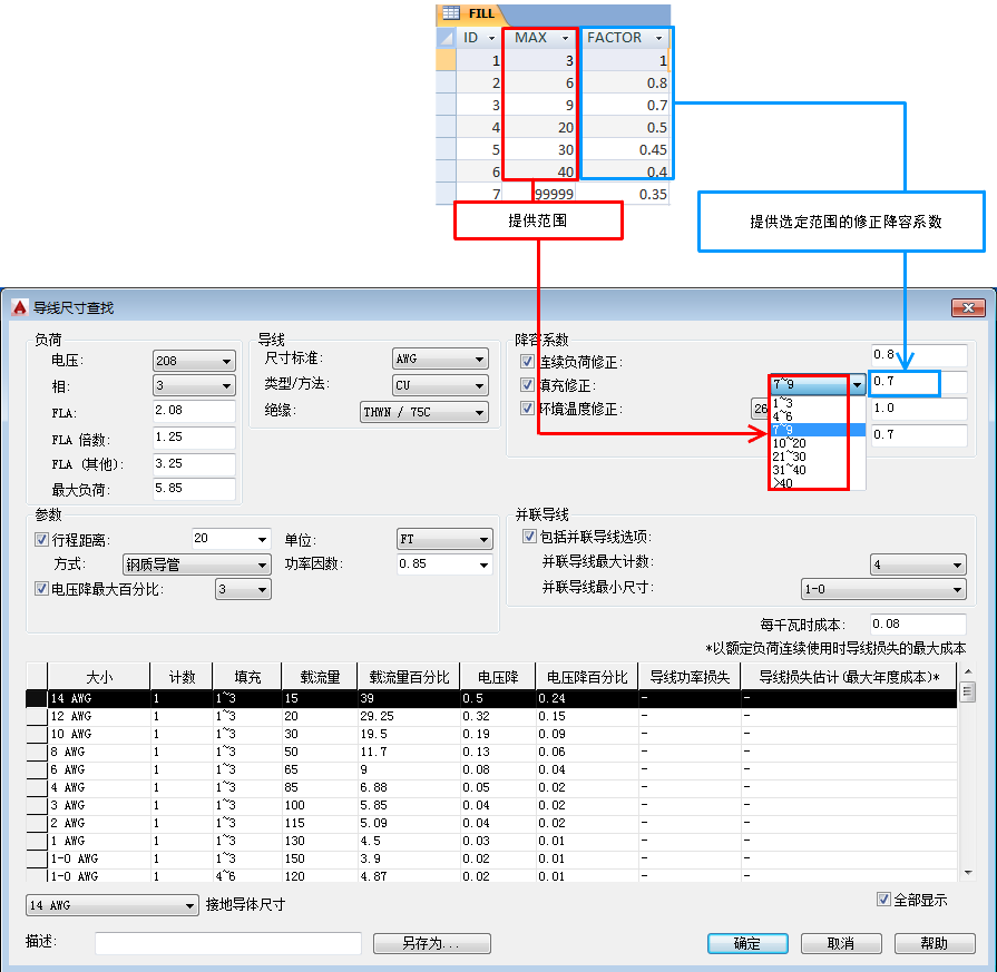

当同一导管或管道中存在多个载流导线导体时,可能需要降容导线载流量。载流导线导体被定义为电源布线、非接地、中性或控制导线。填充表格提供了基于最大电源导线导体数的降容系数。
填充表格遵循该表格命名约定:
