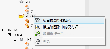

在“项目管理器”中,单击“位置视图”选项卡。
在“位置视图”选项卡中,在未链接的 Inventor 零件
上单击鼠标右键,然后选择“从目录浏览器插入”
为要插入的元件选择类别。
输入搜索条件并单击
执行以下操作之一:
单击与目录值关联的一个符号。
单击以打开图标菜单
,从中可以选择要插入的符号。该符号将自动关联到此目录值以供将来插入。
在图形中指定插入点。
在“插入/编辑元件”对话框中,注释元件。您可以查看预填充的来自 Inventor 零件的某些数据。
单击“确定”。
