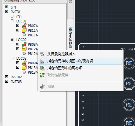

  1. 单击“项目”选项卡 “项目工具”面板 “管理器”。 查找
  2. 在“项目管理器”中,单击“位置视图”选项卡。
  3. 在“位置代号视图”选项卡中,在 Inventor 零件上单击鼠标右键,然后单击“指定给元件树视图中的现有项”。
    注: 您也可以选择 Electrical 元件并将其指定给 Inventor 零件。
  4. 在元件树视图中,选择要与 Inventor 零件链接的 Electrical 元件。创建元件链接后,元件树视图会自动刷新以显示链接的元件。
