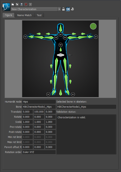

    完成这一步的方式会略有不同,取决于您所用的工具以及所安装的工具版本;请参见有关工具的文档。所有工具均使用类似于下图的可视界面:
    您必须将角色骨架中的骨骼映射到该体形视图显示的各种节点上。成功映射到骨骼后,每个节点表示将变为绿色。
    角色化工具会自动验证角色中性站姿的几何体,并报告任何检测到的错误或警告。
