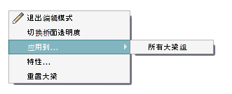

  1. 选择一个大梁组并执行任何所需的修改。
  2. 在大梁组上单击鼠标右键,并将鼠标悬停在“应用于...”上
  3. 单击“全部大梁组”。
  4. 注: 单击“重置大梁”,将桥梁规则(由桥梁样式决定)重新应用于所选桥梁中的所有大梁组。
