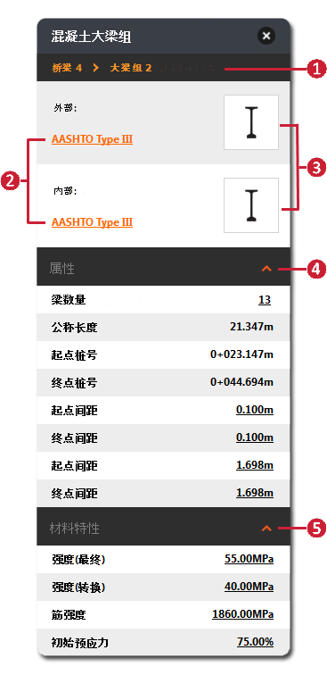

“大梁组”资源卡

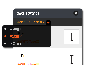

  1. 将鼠标光标悬停在“桥梁”或“大梁组”名称上,以查看和/或选择所需的桥梁或大梁组。
  2. 单击实用程序栏中的 以进入“编辑模式”。单击“外部大梁”或“内部大梁”类型名称以显示大梁组件目录。双击新的大梁组件样式以应用该样式。
    注: 用于钢大梁桥梁的外部和内部大梁组件不能修改。

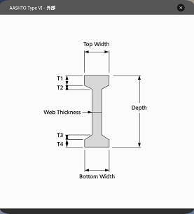

  3. 单击外部或内部大梁组图像以查看大梁原理图并显示特性选项板
  4. 在“编辑”模式中直接修改大梁的间隙、间距和数量。资源卡中的起点和终点桩号为只读值。
    注: 对于钢大梁桥梁,还可以选择“直线”或“曲线”大梁。
  5. 在“编辑”模式中修改材质特性,例如最终压缩强度、传递压缩强度、抗拉(钢筋)强度和初始预应力。
