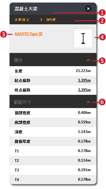

单击同一个大梁组三次,以选择大梁组中的内部或外部大梁。将显示“大梁”资源卡。
“大梁”资源卡
  1. “大梁”资源卡标题将根据桥梁样式类型而改变。InfraWorks 360 支持钢大梁和混凝土大梁的桥梁。
  2. 将鼠标光标悬停在大梁组或大梁名称上,以查看和/或选择所需的大梁组或大梁。
  3. 单击实用程序栏中的 以进入“编辑模式”。单击橙色大梁类型名称以打开“选择组件”样式目录。双击某个大梁样式以修改当前的大梁组件样式。
  4. 单击某个大梁图像以查看大梁原理图:
  5. 在“编辑”模式中直接修改大梁的起点偏移和终点偏移。
  6. 大梁资源卡中的大梁横断面尺寸值为只读。
