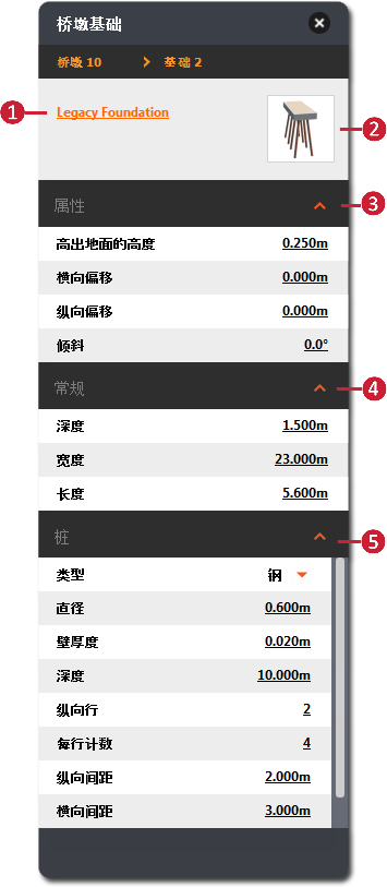

  3. 在您选择桥墩基础后,其资源卡将显示。
  1. 选择橙色桥墩基础组件样式名称,以在目录中选择其它参数化桥墩基础组件样式。
  2. 单击缩略图图像以查看当前桥墩组件样式的更详细的视图。
  3. 在“编辑”模式中修改属性,例如倾斜、偏移和离地高度。
  4. 在“编辑”模式中修改常规设置,例如深度、宽度和长度。
  5. 在“编辑”模式中修改桥墩基础组件样式的特定特性,例如桩设置。这些选项可能因选择的桥墩基础组件样式而改变。
