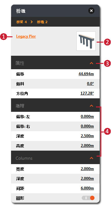

  3. 在您选择桥墩后,其资源卡将显示。
  1. 选择橙色桥墩基础组件样式名称,以在目录中选择其它参数化桥墩基础组件样式。
  2. 在“桥墩基础”资源卡中单击缩略图图像,查看当前桥墩组件样式的更详细的视图。
  3. 修改属性,如“编辑”模式中的倾斜和偏移。
  4. 在“编辑”模式中修改桥墩组件样式的特定特性,例如墩帽和柱。这些选项可能因选择的桥墩组件样式而改变。
