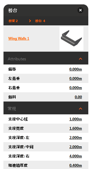

  2. 在您选择桥台后,其资源卡将显示。
    • 选择桥台组件样式名称,在目录中选择另一个参数化桥台组件样式。

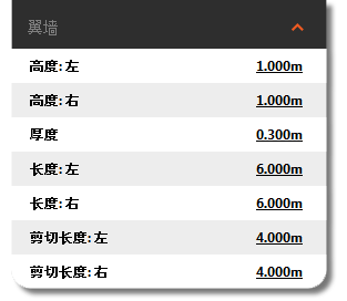

      注: 资源卡中的“翼墙”样式桥台具有附加可编辑特性:

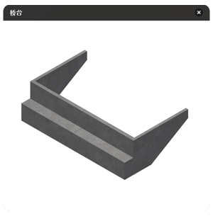

    • 单击桥台资源卡内的缩略图,查看当前桥台样式更详细的视图(翼墙 1:翼墙 > 桥台样式如下图所示)。
    • 修改属性,如“编辑”模式中的倾斜和偏移。
    • 在“编辑”模式中修改“常规”特性。例如,延伸翼墙的尺寸以创建挡土墙。
