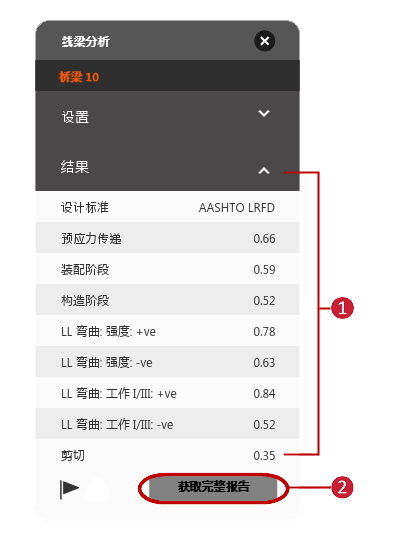

当您选择模型或方案中的桥梁并开始线梁分析时,InfraWorks 360 会验证桥梁大梁基于初始规则的布局,根据您选择的桥梁设计标准比较设计,包括 AASHTO LRFD、英国、澳大利亚和欧洲规范。
  1. 可以在画布中查看关键结果。这不需要云积分。
    有关详细信息,请参见分析预应力线梁的步骤
  2. 准备就绪后,您可以使用您的云积分购买选定混凝土桥梁的完整的大梁设计文档。当您选择“获取完整报告”后,InfraWorks 360 会在您的模型中创建一个新方案,以便您可以比较设计。在购买完整报告之前,您可以查看或下载 PDF 格式的完整样例。请参见 梁线分析样例报告
