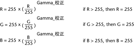

Gamma 校正(Gamma correction)
根据以下公式颜色校正渲染图像。默认值为 1(无颜色校正)。
注:
Maya 软件渲染器中“Gamma 校正”(Gamma correction)属性的行为和 mental Ray 渲染器中“Gamma”属性的行为正相反。对于 Maya 软件渲染器,较高的 gamma 值使图像的中间色调变亮。对于 mental Ray 渲染器,较高的 gamma 值使图像的中间色调变暗。
