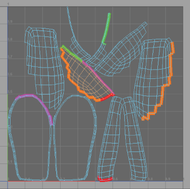

要对具有许多 UV 壳的模型执行 UV 映射操作时,了解哪些壳边已连接很有帮助。
注: 连接的边仅显示在 UV 编辑器中。
	 显示 UV 壳上连接的边
- 在““UV 编辑器”(UV Editor)()中,在 2D 视图中单击鼠标右键,然后选择“壳”(Shell)。
		  注: 您还可以在“边”(Edge)、“UV”、“面”(Face)和“顶点”(Vertex)组件模式下查看连接的边。
-  按 Shift 键并在 2D 视图中单击鼠标右键,然后选择“切换壳边界”(Toggle Shell Borders)。
- 单击一个壳。
		  各组连接的边将以不同的颜色显示,以便于识别共有的边。
			  提示: 您可以通过选择调整壳边界的宽度。
