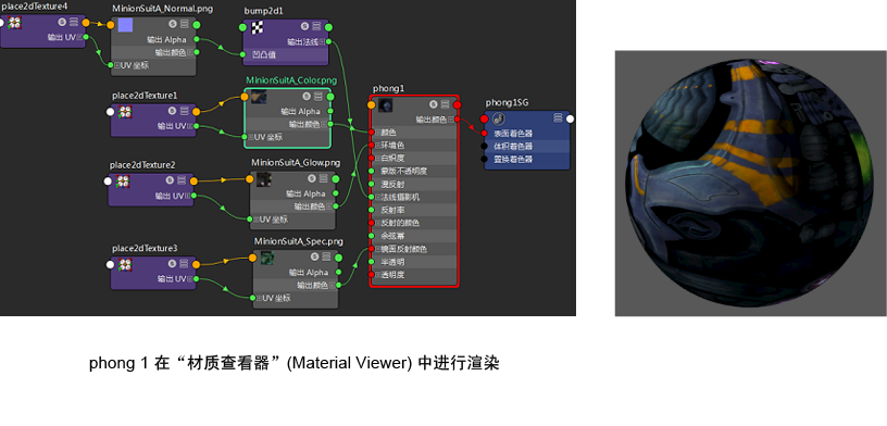

在此示例中,可以选择图表中的任何节点,以在材质查看器中查看网络 (phong1) 的下游结果。在“材质查看器”(Material Viewer)中渲染的节点由红色边界表示。

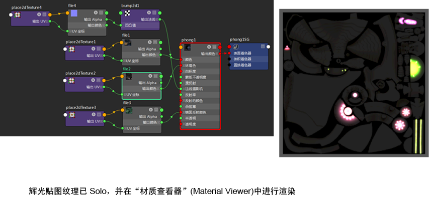

若要查看特定的纹理,请单击文件节点上的 S 图标以 solo 节点。有关 solo 的详细信息,请参见关于 solo。也可以在“浏览器”(Browser)的“纹理”(Textures)选项卡中选择您的纹理,然后在“材质查看器”(Material Viewer)中渲染它们。渲染纹理时,“材质查看器”(Material Viewer)样例将出现在平面视图中。

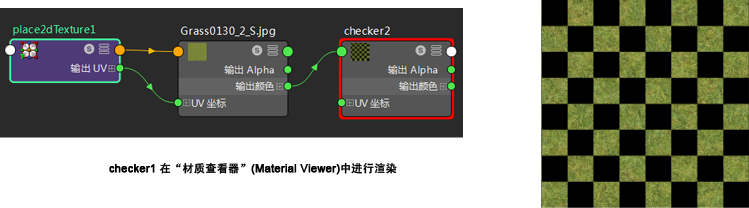

在此示例中,checker1 是在“材质查看器”(Material Viewer)中渲染的。若要在“材质查看器”(Material Viewer)中查看草参考纹理,请 solo 文件节点。
纹理由 www.cgtextures.com 提供。

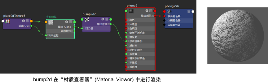

可以在“材质查看器”(Material Viewer)中渲染凹凸贴图,它将显示为 3d 几何体样例,以允许您更好地检查照明影响下的凹凸。
