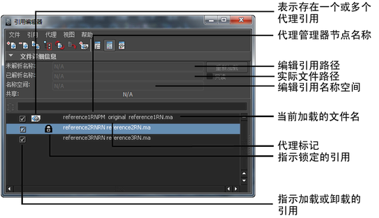

打开“引用编辑器”(Reference Editor)
通过“引用编辑器”(Reference Editor),可以管理场景中的文件和代理引用。
您还可以使用“大纲视图”(Outliner)管理和编辑文件和代理引用。
下表简要概述了使用“引用编辑器”(Reference Editor)的任务。
