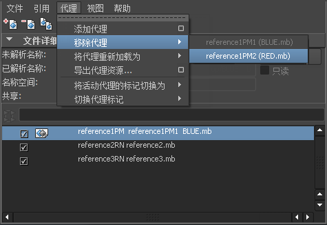

从“移除代理”(Remove Proxy)子菜单内显示的代理标记列表中移除所选的代理引用。
在基于其代理标记的菜单中会显示可用的代理引用列表。代理标记列表是从当前在所选代理集内使用的所有代理标记中生成的。当代理标记显示为灰色时,指示当前已加载该标记。
从代理集移除代理引用,且仅剩余单一文件引用时,会移除代理集,且引用会返回到某个常规引用状态。在“引用编辑器”(Reference Editor)中,从列出的文件引用中移除图标,并会更新列出的文件引用名称。
不可能移除已加载的代理。若要移除当前加载的代理,必须首先从列表中重新加载任何其他代理引用,以便需要移除的代理变得在列表内可供移除。
