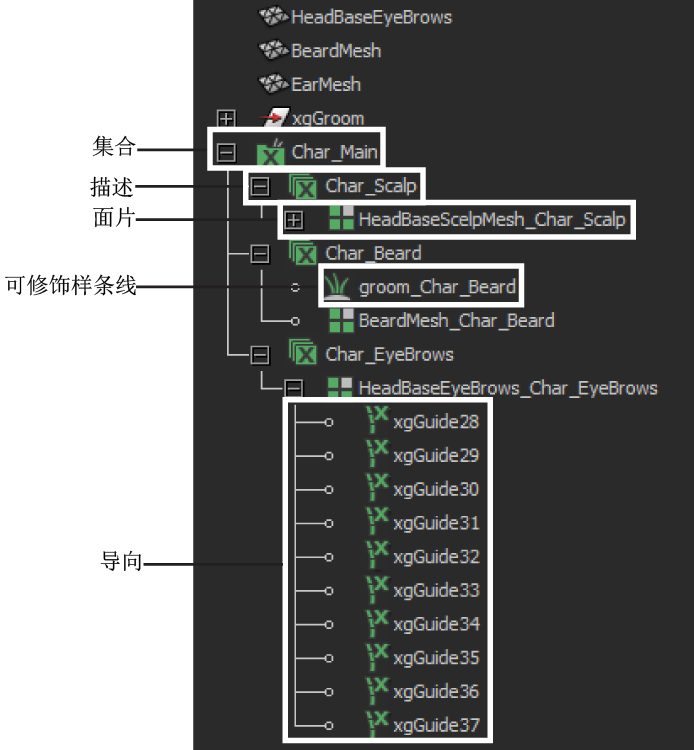

通过 XGen 集合可以组织角色或场景的相关描述集。例如,您可以为角色或者场景元素创建一个集合并将每个描述添加到集合中。此类型的结构可以针对每个角色组织描述和关联的 XGen 文件。
如果您创建了一个新描述,但是场景中没有集合,XGen 将创建一个集合。Maya 会将集合另存为 XGEN 文件。集合文件存储有关包含的描述的信息,例如属性值、Ptex 贴图位置、面片绑定和导向的面 ID 以及渲染设置。集合是 XGen 层次中最高级别的元素,可以包含以下内容:
XGen 层次显示在“大纲视图”(Outliner)中,如下所示:
