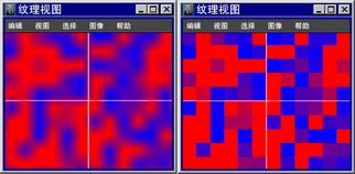

| 在混合像素和锐边像素之间切换。 | 在 UV 编辑器中,单击工具栏上的“切换已过滤的像素”(Toggle Filtered Pixels)按钮,或选择“图像 > 显示未过滤”(Image > Display Unfiltered)。  |
