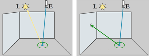

“总体质量”(Overall Quality)设置是用于在场景中对质量进行采样的全局设置。每个采样都以某个光线开始,该光线从摄影机跟踪到场景中。在本质上,从眼睛 (E) 或(换句话说)已渲染的摄影机对场景进行采样。如果此光线与场景元素(如对象)相交,则在传统的光线跟踪方法中可能会衍生多个采样。这些采样称为局部采样,与全局采样设置相对,因为它们对于每个眼光线是局部的。
局部采样在相交点上可以分为以下两个类别:用于照明的采样和用于材质的采样。对于照明,采样取自场景中的已知灯光。对于材质,基于相交点上的曲面类型提取采样。这将确定采样从相交点继续到场景中的位置。
左侧的图像显示一个灯光采样,右侧的图像显示一个材质采样。

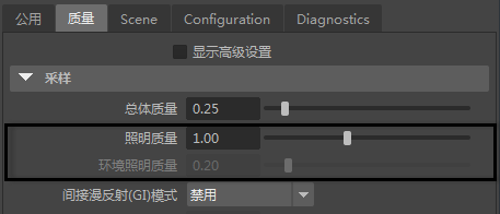

您可能熟悉局部采样控制的进一步分离,如来自场景中灯光的照明与来自创建为灯光的环境的照明进行对比。例如,请参见“创建 > 灯光 > 环境图像(IBL)”(Create > Lights > Environment Image (IBL)),这会将环境创建为灯光。

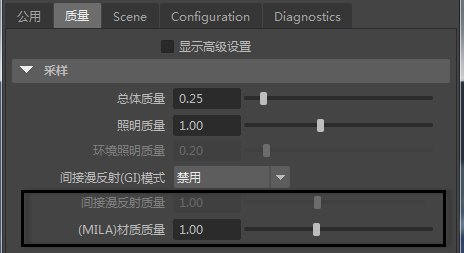

而对于材质采样,您可能熟悉至少对材质中的间接漫反射 (GI) 交互的分离。由于全局照明技术的设置在历史上已发生很大变化,因此具有控制这些技术的方式。因此,用户界面当前保持单独的间接漫反射和材质质量控制。但是,与过去的 GI 控制显示方式相比,间接漫反射质量以大大简化的形式显示自身。

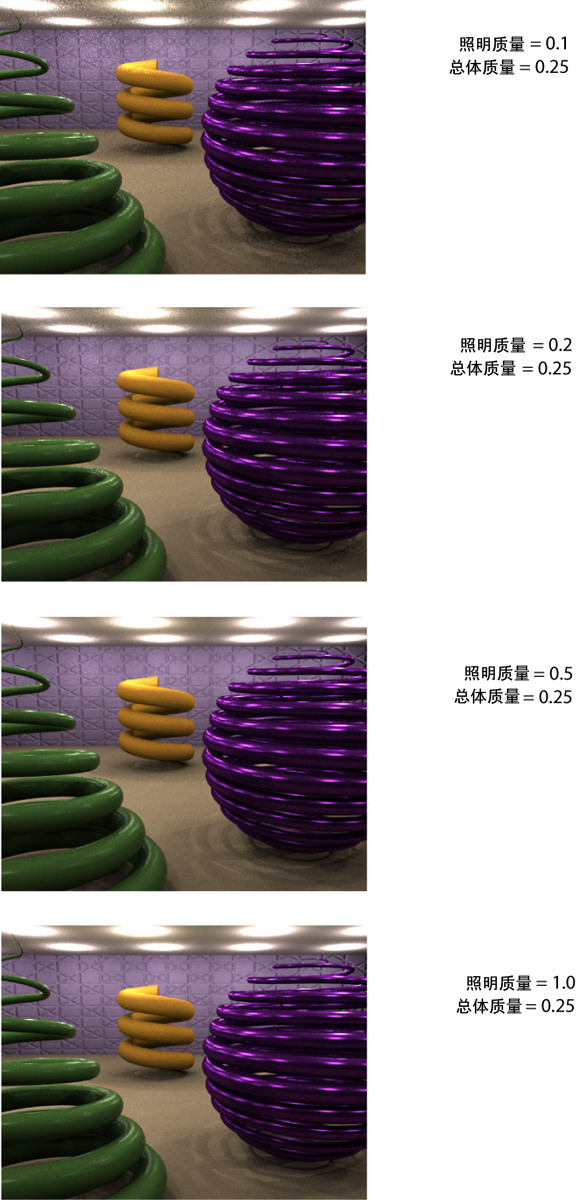

通常,使用全局“总体质量”(Overall Quality)控制。照明或材质中存在失衡的噪波量时,使用局部质量控制。例如,如果直接照明似乎比场景的其他方面产生更多的噪波,则可以提高照明质量以在速度和质量之间实现可能的最佳平衡。
