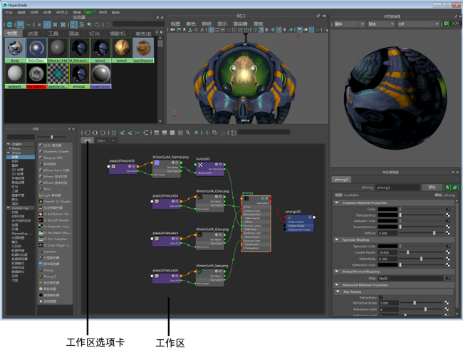

在 Hypershade 工作区中创建节点并构建着色器网络。工作区是位于 Hypershade 底部的面板,在“创建”(Create)选项卡和特性编辑器之间。Hypershade 工作区与节点编辑器类似,允许您执行以下操作:
 以显示节点的搜索字段,搜索节点中的特定属性(或者过滤出属性)。
		也可以在工作区工具栏的过滤器字段文本框中按名称过滤节点。使用 * 作为通配符。
若要清除过滤器,请单击  。如果未应用过滤器,则图标显示为灰色的
。如果未应用过滤器,则图标显示为灰色的  。
单击最右侧选项卡旁边的 + 号以创建新选项卡。右键单击任何选项卡以显示其“关闭选项卡”(Close Tab)、“复制选项卡”(Duplicate Tab)和“重命名选项卡”(Rename Tab)菜单选项。使用鼠标左键或中键拖动可对选项卡重新排序。
在关闭 Hypershade 时和保存文件时,选项卡保持不变。
