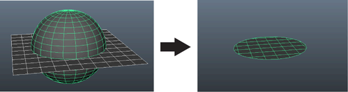

边(Edge)
“边”(Edge)类别会将开放网格视为闭合体积。

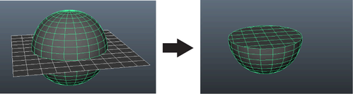

Normal
“法线”(Normal)类别将开放网格视为开放体积。
