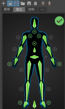

- 请执行下列操作之一以开始将骨骼映射到“角色”(Character)视图:
		  - 从“定义”(Definition)选项卡转到骨架:在“角色”(Character)视图中双击单元(单元在单击时将变为蓝色),然后单击场景中对应的骨骼。(例如,您还可以在“大纲视图”(Outliner)或“Hypergraph”中选择骨骼。)
- 从骨架转到“定义”(Definition)选项卡:选择骨骼,然后在“角色”(Character)视图中的相应单元上单击鼠标右键,然后选择“指定选定骨骼”(Assign Selected Bone)。
				“角色”(Character)视图中的骨骼将变为绿色,以指示每个有效的骨骼指定。
有关哪些骨骼映射到哪些节点的详细信息,请参见 HumanIK 角色结构。
 提示: 如果已使用标准的左/右命名约定并启用 “镜像匹配”(Mirror Matching)选项,且映射(例如)右腿的骨骼,该工具将自动映射左腿的骨骼。另请参见 配置镜像匹配和 激活并配置镜像匹配。
 继续映射,直到定义完所有需要的骨骼为止。映射所有需要的骨骼之后,验证状态指示器将变为绿色。
