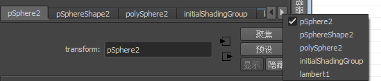

提示: 您可以在
“属性编辑器”(Attribute Editor)选项卡右侧的箭头按钮上单击鼠标右键,轻松选择所需节点:
