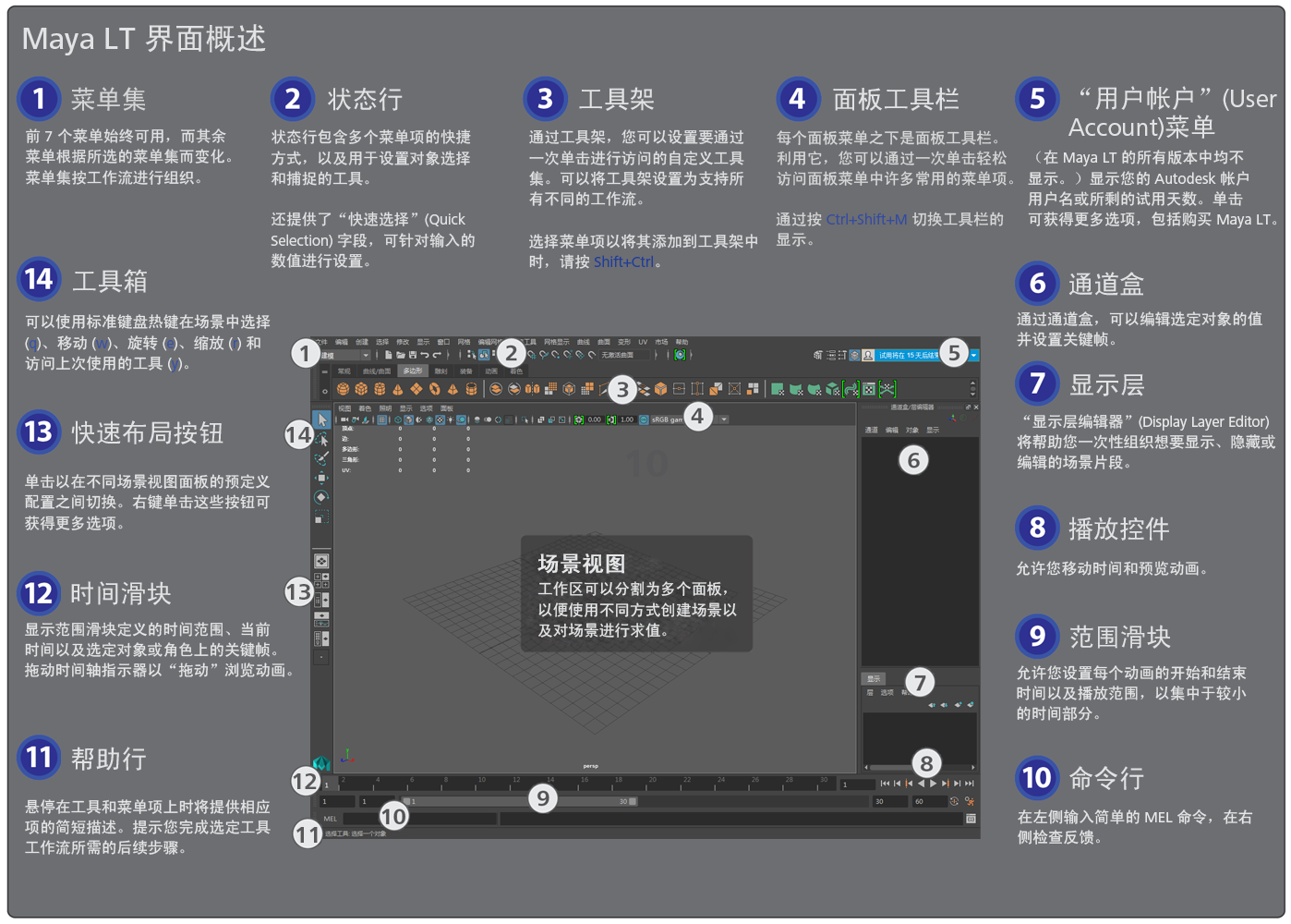

界面概述
如果找不到要查找的菜单,可能是未打开正确的菜单集。请参见
菜单和菜单集
。也可以选择
“帮助
查找菜单”(Help > Find Menu)
,然后输入要查找的菜单或命令的名称。
可以使用
“窗口 > UI 元素”(Windows > UI Elements)
菜单在主窗口中显示或隐藏元素(面板)。
可以隐藏所有界面元素使查看空间最大化,并改用快速命令功能:
热盒
、和
标记菜单
在双向箭头光标出现时拖动大多数面板的边,可以调整这些面板的大小。
通过将面板停靠到 Maya 窗口的不同区域,可以重新排列这些面板以满足个人喜好。有关详细信息,请参见
重新排列界面
相关主题
自定义界面的外观和感觉
本节内容
菜单和菜单集
面板和布局
快速布局按钮
视图面板
状态行(Status line)(工具栏)
工具架(Shelves)
工具箱(Tool Box)
工具设置(Tool Settings)
层编辑器(Layer Editor)
时间滑块(Time Slider)
范围滑块(Range Slider)
播放控件(Playback Controls)
帮助行(Help Line)
