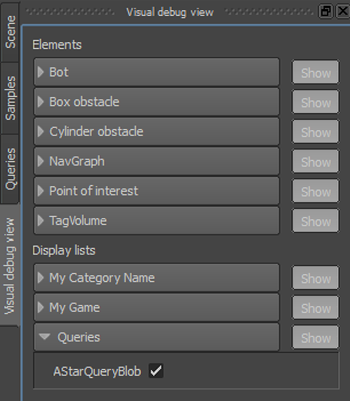

如果需要查看可以为对象录制和发送的整个范围的数据,您可以在游戏代码中将该对象设置为使用最大详细级别 (LOD)。如果执行此操作,则该对象会在内部创建其他显示列表,并将其发送到 Navigation Lab 上显示。这些其他显示列表出现在 Visual debug 面板的 Display lists 标题下。但是,对于设置为使用最大细节层次的人物而言,其他显示列表大多出现在 Visual debug 面板中的 Bot 标题下。与任何其他显示列表类似,您可以显示或隐藏包含在其他显示列表中的数据。

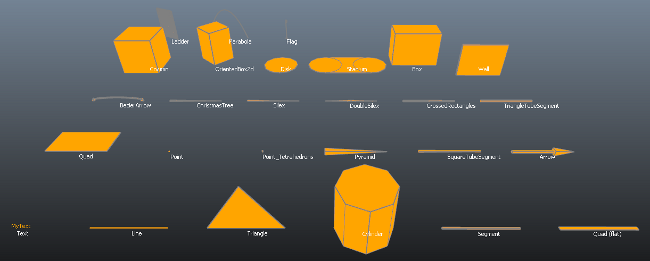

您可以通过设置 ScopedDisplayList 类的实例,将自己的 2D 图形和 3D 体积从游戏中发送到 Navigation Lab。

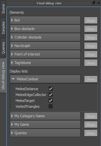

}每次 Navigation Lab 在为游戏中的帧显示数据时,它会在 Visual debug 面板中的 Display lists 标题下列出对此帧有效的所有显示列表,并按您为显示列表提供的类别名称加以组织。您可以使用这些控件切换 3D 视图中每个显示列表的可见性。
例如,在下面的图像中,“MeleeCombat”为包含不同显示列表名称(“MeleeDistance”、“MeleeEdgeCollector”、“MeleeTarget”和“VisitedTriangles”)的显示列表所设置的类别名称。每个显示列表有自己的复选框,组织在共享类别名称下面。
