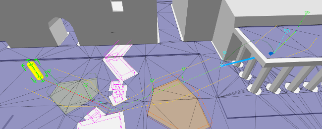

路径跟随系统中的第一步是通过 NavData 计算连接起始点(通常为人物的当前位置)与所需目标的初始路径。该初始路径由 Path 类的实例表示,它是由通过边连接的节点组成的静态不变的结构。
例如,在下图中,黄色人物已经计划了到达屋顶上目标的路径。该路径穿过地面上的 NavMesh,跟随连接地面和屋顶的 NavGraph 边,然后在屋顶上有一个从 NavGraph 边末端到目标的最终线段。

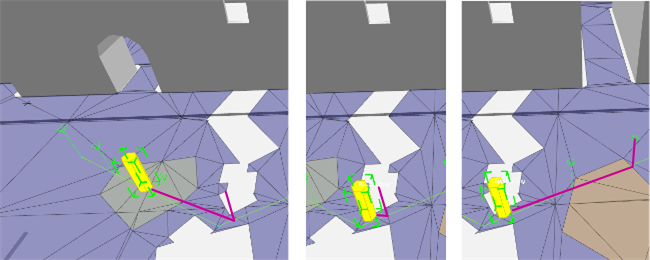

  • 它可以基于直线捷径(由 ShortcutTrajectory 对象计算出)使用策略。ShortcutTrajectory 在路径上选择一个目标点,可见且位于角色当前位置稍前的位置(默认情况下,最大为前方 10 米),并生成直线走向该目标点的速度。随着不断接近目标点,它定期将目标更新到路径中一个更远的新可见位置。
    例如,在下图中,人物接近角点时,它继续瞄准 LivePath 上最后一个可见点前进。当它足够接近角点,以致可以看到更多的 LivePath 时,它将尽可能将其目标点沿着路径前移。
