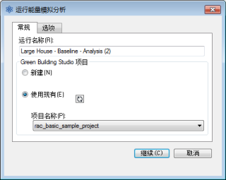

  3. 在“运行能量模拟分析”对话框中,在“Green Building Studio 项目”下选择相应的选项:
    • 新建:生成的 GBS 项目会从 Revit 模型中提取信息进行分析。
      重要: 如果选择“新建”,GBS 项目会从 Revit 模型中提取建筑类型、位置和其他能量设置。如果稍后在 Revit 中更改此信息,重新运行模拟分析并选择“使用现有”,这些设置将不会在 GBS 项目中更新。若要确保分析时使用的是正确的建筑类型、位置和能量设置,在 Revit 中更改这些值或修改 GBS 项目来更改此信息时,请选择“新建”
      一个例外情况是为 Revit 模型指定的 HVAC 系统。如果在“能量设置”对话框的“能量模型 - 建筑服务”部分中更改 HVAC 系统的值,即使选择了“使用现有”,仍将在 GBS 项目中使用这些更改进行能量模拟分析。(能量分析不使用来自“建筑服务”参数的信息,该参数位于“能量设置”对话框的“详细模型”部分中)。
    • 使用现有:指定要使用的 GBS 项目。如果您使用增强设置创建了 GBS 项目进行此分析,请选择此选项。例如,您可以使用 GBS 项目定义下列各项的自定义设置:

      注: 如果现有 GBS 项目是基于项目样板而创建,由模板定义的任何 HVAC 选择将会被 Revit 模型中指定的 HVAC 系统值所替代(在“能量设置”对话框的“能量模型 - 建筑服务”部分中)。
    有关详细信息,请访问 Green Building Studio 帮助,然后搜索“Creating a New Project”(创建新项目)。
  4. 单击“继续”。
