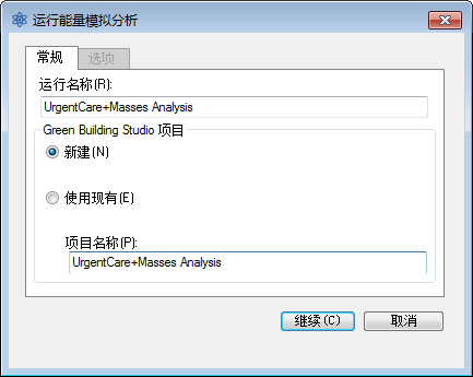

  10. 在“运行能量模型分析”对话框中,执行下列操作:
    1. 对于“运行名称”,为分析指定一个名称。
    2. Green Building Studio 项目下,执行以下操作:
      • 如果您是首次运行能量模拟分析,或是您更改了 Revit 模型的任何能量设置(包括建筑类型或位置),请选择“新建”
        此选项可确保最新的 Revit 设置将用于能量模拟分析。
      • 如果在上一次对此模型进行能量模拟分析之后,您未更改任何能量设置,或是您针对此模拟分析创建了一个带有预定义设置的 GBS 项目,请选择“使用现有”并指定要使用的 GBS 项目。
        现有 GBS 项目中的设置将会替换 Revit 模型中对能量设置所做的任何更改,包括建筑类型和位置。
      有关详细信息,请参见指定 GBS 项目进行能量分析
    3. (可选)单击“选项”选项卡以指定可使用 Green Building Studio 添加的公用事业帐单数据或天气周期数据集。
      有关详细信息,请参见添加公用事业帐单数据
    4. 单击“继续”以运行模拟分析。
