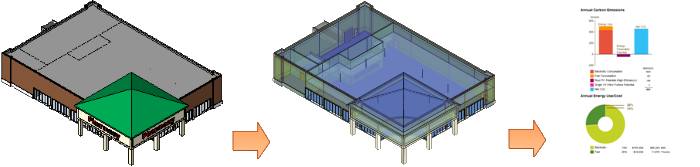

在设计过程早期阶段,可以对 Revit 概念体量执行能量分析。 在后期阶段,设计逐步形成并包含有关要使用的特定类型的墙、屋顶、楼板、窗和其他建筑图元的详细信息。 在此详细设计过程中的任何时候,使用 Energy Analysis for Autodesk® Revit® 对建筑模型执行其他能量模拟分析。 检查结果,以便后续过程中洞察潜在能量使用情况和通知设计决策。 通过在设计过程中定期执行能量分析,可以确保建筑模型使用经济高效的方法来获得所需的可持续性等级。
若要使用 Energy Analysis for Autodesk® Revit®,首先使用 Revit 创建墙、屋顶、楼板和窗等建筑图元。 确保为封闭空间的建筑图元启用“房间边界”参数。只要建筑相对封闭,模拟将提供有意义的结果。
然后定义能量设置,并将整个建筑能量模拟分析提交到 Autodesk Green Building Studio 云服务。 Revit 显示提示时,说明模拟分析已经完成并可供查看。 可以显示多个模拟分析结果,进行并列比较。
