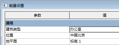

2. 定义能量设置。
单击“分析”选项卡“能量分析”面板(能量设置)。
在“能量设置”对话框中,指定以下内容:
  • 建筑类型
  • 位置
  • 对于分析模式,选择使用建筑图元
