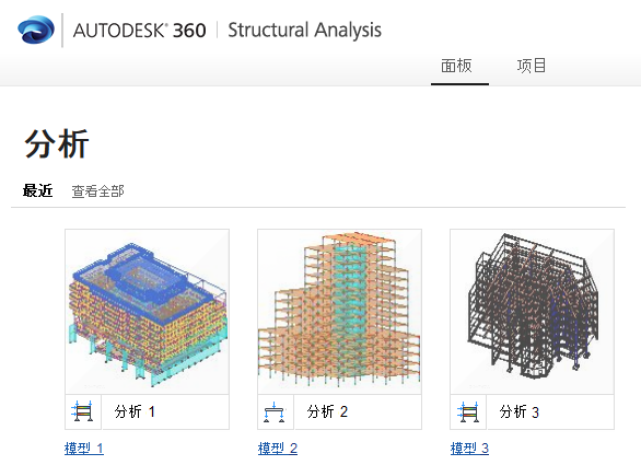

“面板”选项卡
在“面板”选项卡上,默认打开 Autodesk® 360 Structural Analysis 网站。 在此可以查看最近执行的分析以及与您共享的分析。分析名称旁的图标表示分析类型:
  • 静态分析
  • 重力分析。
将光标置于已分析模型的图像上可以显示其他信息(如该分析的项目名称和参数)。
