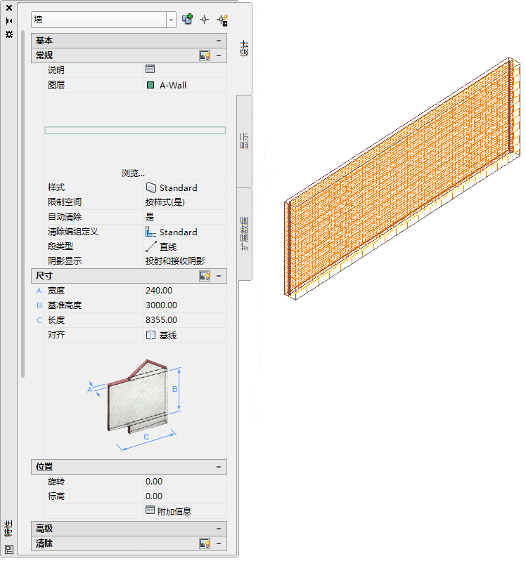

AutoCAD Architecture 中的墙
AutoCAD Architecture 墙导入到 Revit 时,将保留它的下列属性:
将把下列属性添加到导入的墙:
AutoCAD Architecture 导入墙

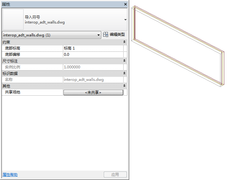

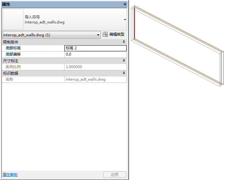

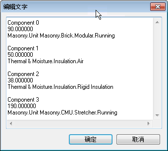

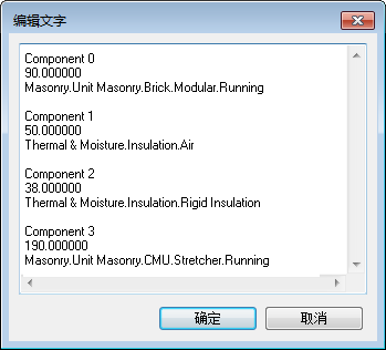

  4. 要了解所导入对象的详细信息,请选择“导入符号”,单击“修改 | <文件名>”选项卡 “导入实例”面板 (查询),然后选择要查询的墙构件块。
    查询将显示对象类型、块名称(与导入的图形名称一致)、图层和样式名称(如果可行)。
    要退出“查询”模式,请按 Esc 键。
