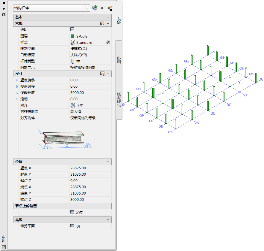

AutoCAD Architecture 中的柱
AutoCAD Architecture 结构构件导入到 Revit 时,将保留它的下列属性:
将把下列属性添加到导入的构件:
AutoCAD Architecture 导入结构构件

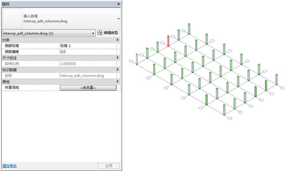

  4. 要了解所导入对象的详细信息,请选择导入符号,单击“修改 | <文件名>”选项卡 “导入实例”面板 (查询),然后选择要查询的结构构件块。
    查询将显示对象类型、块名称(与导入的图形名称一致)、图层和样式名称(如果可行)。
    要退出“查询”模式,请按 Esc 键。

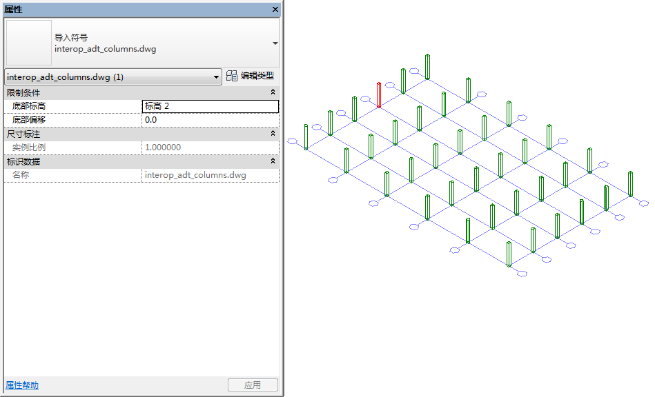

    注: 可以分解或部分分解导入的图形。 要访问导入的只读 AutoCAD Architecture 对象,请执行部分分解。
  5. 单击“修改 | <文件名>”选项卡 “导入实例”面板 “分解”下拉列表 (部分分解)。
    对导入的图形进行部分分解,可以显示各个对象的属性。
    AutoCAD Architecture 中经过部分分解的 Revit
