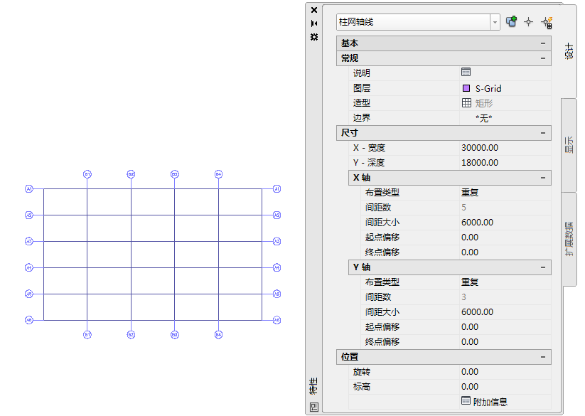

轴网是用于定位结构柱、梁和支撑的构造。 可以在 AutoCAD Architecture 中创建轴网,然后导入到 Revit 中,并转换为 Revit 轴网。
AutoCAD Architecture 中的柱轴网
AutoCAD Architecture 轴网导入到 Revit 时,将保留它的下列属性:
将把下列属性添加到导入的轴网:
AutoCAD Architecture 导入轴网
