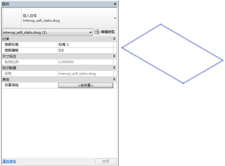

  4. 要了解所导入对象的详细信息,请单击“修改 | <文件名>”选项卡 “导入实例”面板 (查询),然后选择要查询的楼板块。
    查询将显示对象类型、块名称(与导入的图形名称一致)、图层和样式名称(如果可行)。

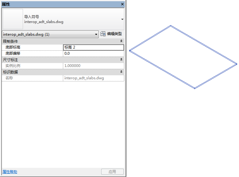

  5. 单击“修改 | <文件名>”选项卡 “导入实例”面板 “分解”下拉列表 (部分分解)。
    对导入的图形进行部分分解,可以显示各个对象的属性。
