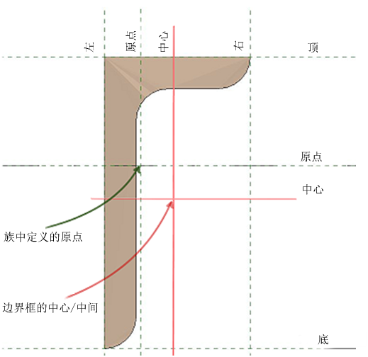

钢框架图元的族原点和几何图形中心
在某些情况下,结构框架图元的族原点可能未与图元边界框中心对齐。
下图显示了族几何图形原点与边界框中心之间的差异。
