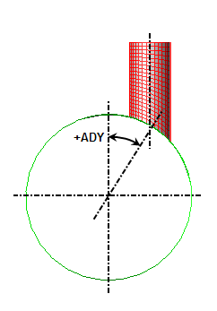

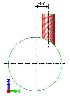

使用“交点”选项卡上的“喷嘴偏移的指定依据”下拉框指定如何指定超出 XZ 平面的偏移。如果选中“距离”选项,在“喷嘴偏移距离 (DY)”字段中指定喷嘴与圆柱沿 Y 轴相交的位置。如果在“喷嘴偏移的指定依据”下拉框中选中“角度”选项,则在“喷嘴轴的偏移角度 (ADY)”字段中指定喷嘴与圆柱相交的角度。请参见图 1。请注意,喷嘴仍与 XZ 平面平行。请注意,此值遵循左手法则,因此负角度绕 +X 轴转动喷嘴。
| 喷嘴的偏移距离 | 喷嘴的偏移角度 |
| 图 1:喷嘴偏移 | |

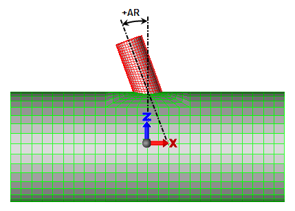

对于这两种情况,喷嘴可绕 Y 轴转动,从而与 Z 轴不平行。在“喷嘴绕 Y 轴的转动角度 (AR)”字段中指定角度。请注意,此值遵循左手法则,因此,负角度将围绕 +Y 轴转动喷嘴。
图 2:绕 Y 轴转动喷嘴
上图显示了正角度。请注意,角度遵循左手法则。

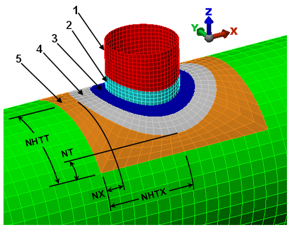

特征区域是喷嘴和圆柱交点周围的一个层单元(请参见图 3)。它可用于额外加固(具有恒定宽度的区域),或用作隐藏/显示交点附近的单元和应力的区域。使用以下步骤创建特征区域:

大多数输入直接为沿特定尺寸需要的单元数。然后,这些数字传播到容器的其他区域。例如,NHTT 和 NHTX 确定沿喷嘴和喷嘴上放置的任何头部的周长的单元数。(请参见图 3。)下面介绍了“网格参数”对话框中的其他参数。

图 3:喷嘴和圆柱之间的过渡网格
关键要点:
1 = 喷嘴网格
2 = 喷嘴上的可选特征区域
3 = 圆柱上的可选特征区域
4 = 圆柱上的可选 Repad
5 = 圆柱上的过渡区域
NHTX = 过渡区域轴向长度的一半
NX = 喷嘴(或 Repad 或特征区域,若存在)和过渡区域末端在轴方向之间的距离
NHTT = 过渡区域偏移长度的一半
NT = 喷嘴(或 Repad 或特征区域,若存在)和过渡区域末端在偏移方向之间的距离
