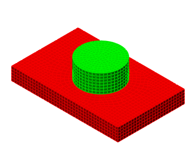

|   | 通过将圆形部件纳入 CAD 实体模型并将此装配件导入 Simulation Mechanical,即可自动创建边界条件所需的节点圆形图案。网格引擎的默认“虚拟印记”功能可确保两个部件之间的网格匹配。 但是,矩形部件上仍只有一个表面。此外,为了便于应用所需的约束,当圆形部件在 FEA 模型中受到抑制时,您将无法选择任何圆形边。 |

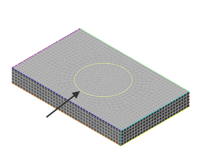

|   | 最后,在导入包含两个部件的 CAD 装配件之前,如果先启用“导入时拆分表面””选项,则可将矩形面拆分为两个表面:带孔的矩形和圆形表面。此外,矩形部件将会添加一条新边(对应于圆形部件的周长,以黄色显示)。此圆形边使您可以轻松地将所需的边界条件应用于矩形部件。 如果应用压力而不是边界条件,则还可选择圆形区域(如果已执行表面拆分)。 由于分析中不需要该支撑件,因此您可以在 FEA 编辑器中抑制它。 |
